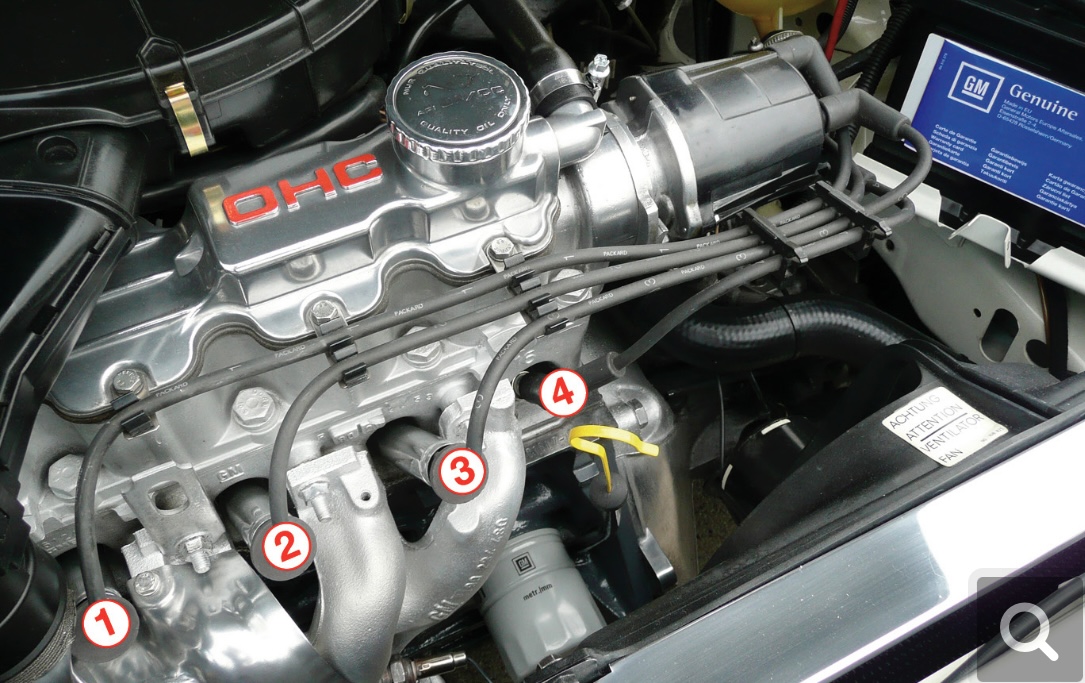

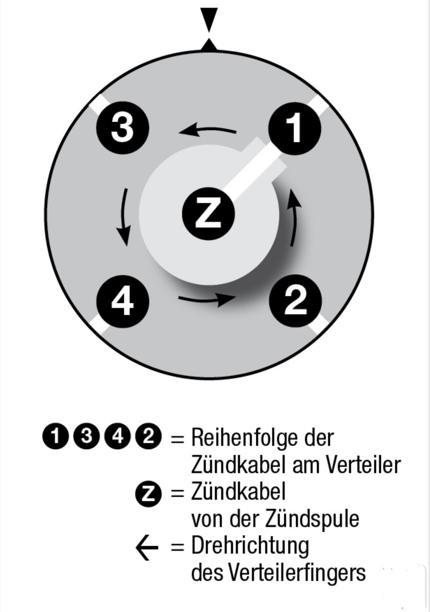

    Du hast das Problem erst nach dem Tausch der Kappe/Finger.
    Sind die Zündkabel wirklich richtigrum aufgesteckt?
    Wenn die Drehrichtung falsch ist kommt der Funke auf 1 2 4 3, statt 1 3 4 2. Somit würden Zylinder 1 und 4 den Zündfunken zum richtigen Zeitpunkt bekommen. 2 und 3 würden in den Ladungswechsel feuern.
    Das würde sich mit deiner Aussage decken daß nur Zylinder 1 und 4 brennen aber alle Zündkerzen funken.

    Es könnte doch sein, das Christoph zwei Zündkabel vertauscht hat, nach dem er die Verteilerkappe erneuerte.
    Wenn nicht, wird Christoph wahrscheinlich den Verteiler tauschen müssen.

  • #28
    Den Fehler hab ich beim Austausch meiner Zündkabel auch gemacht, da ich die Drehrichtung des Verteilers verwechselt hab.
    Ist schnell passiert so eine Kleinigkeit
