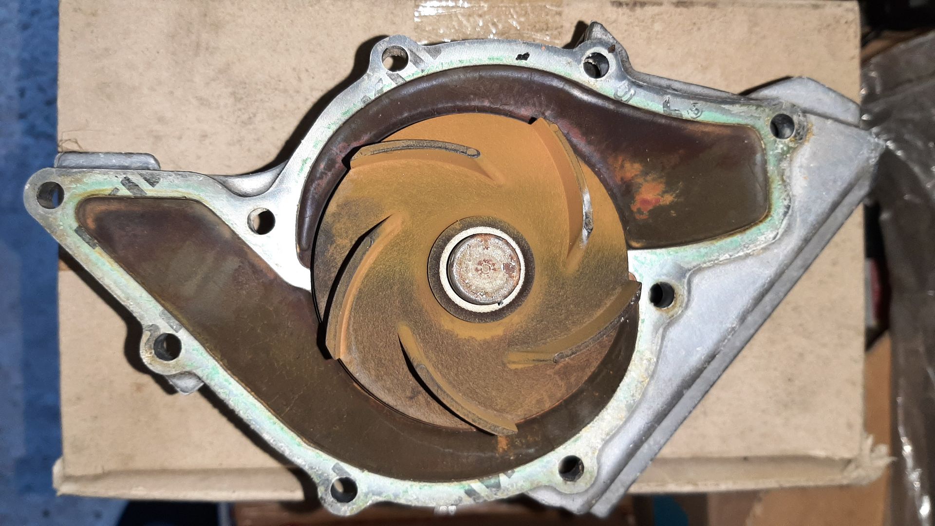

#12 Alles anzeigenPumprad der Wasserpumpe lose auf der Welle?
Dieses Problem kenne ich nur von Wasserpumpen mit einem Kunststoffrotor, wie er beispielsweise bei modernen Audi V6 Motoren zum Einsatz kommt. Bei unseren Motoren kommen Wasserpumpen mit Metallrotoren zum Einsatz, da ist mir so ein Schaden in 34 Jahren noch nicht bekannt geworden.
Gibt es hier Vorfälle, die anderen Forennutzern bekannt sind; würde mich mal interessieren?
Diese Audi V6 Wasserpumpen sind für sich lösende Rotoren bekannt; die gezeigte stammt aus einer Rückrufaktion.
