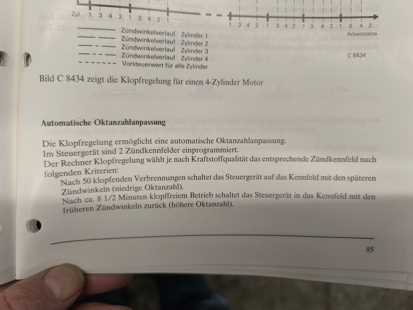

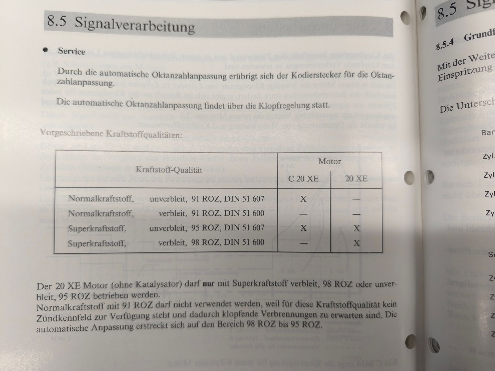

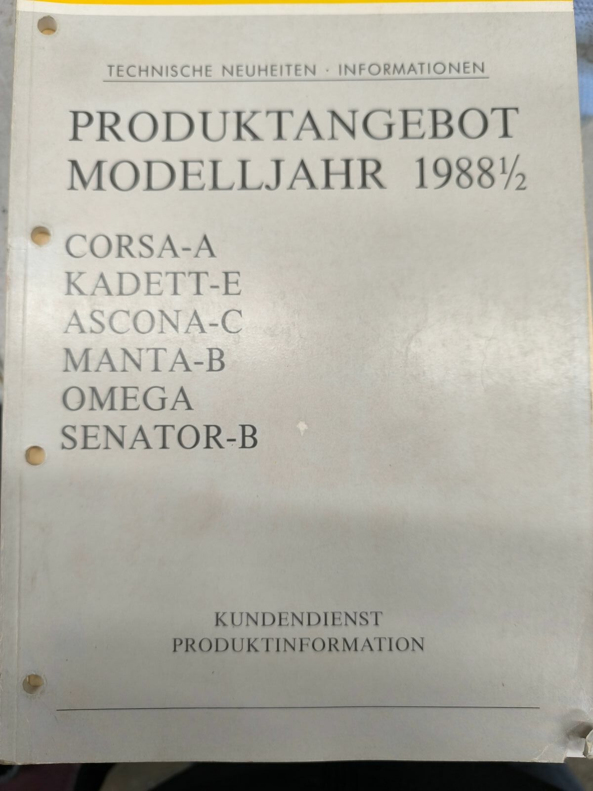

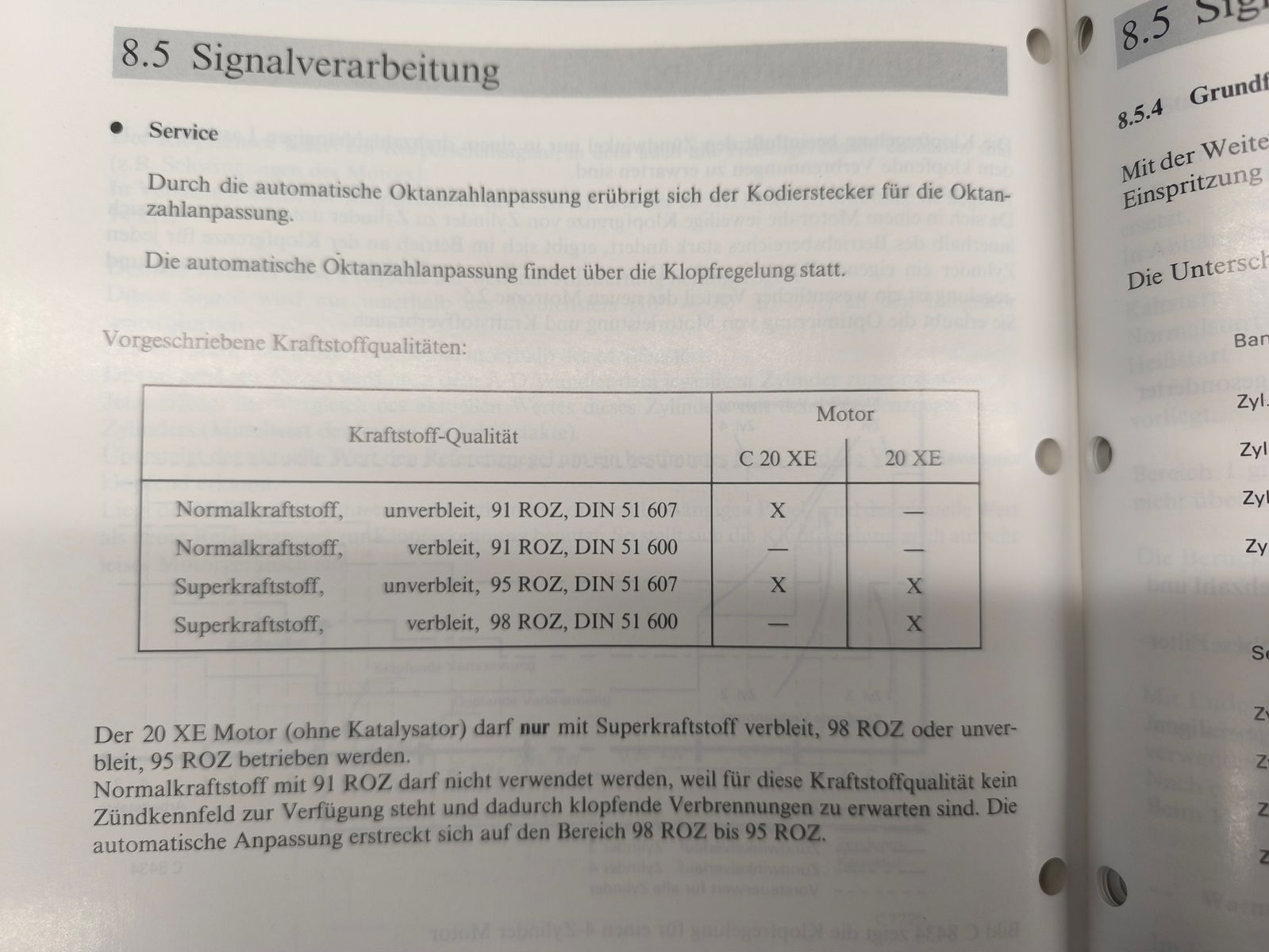

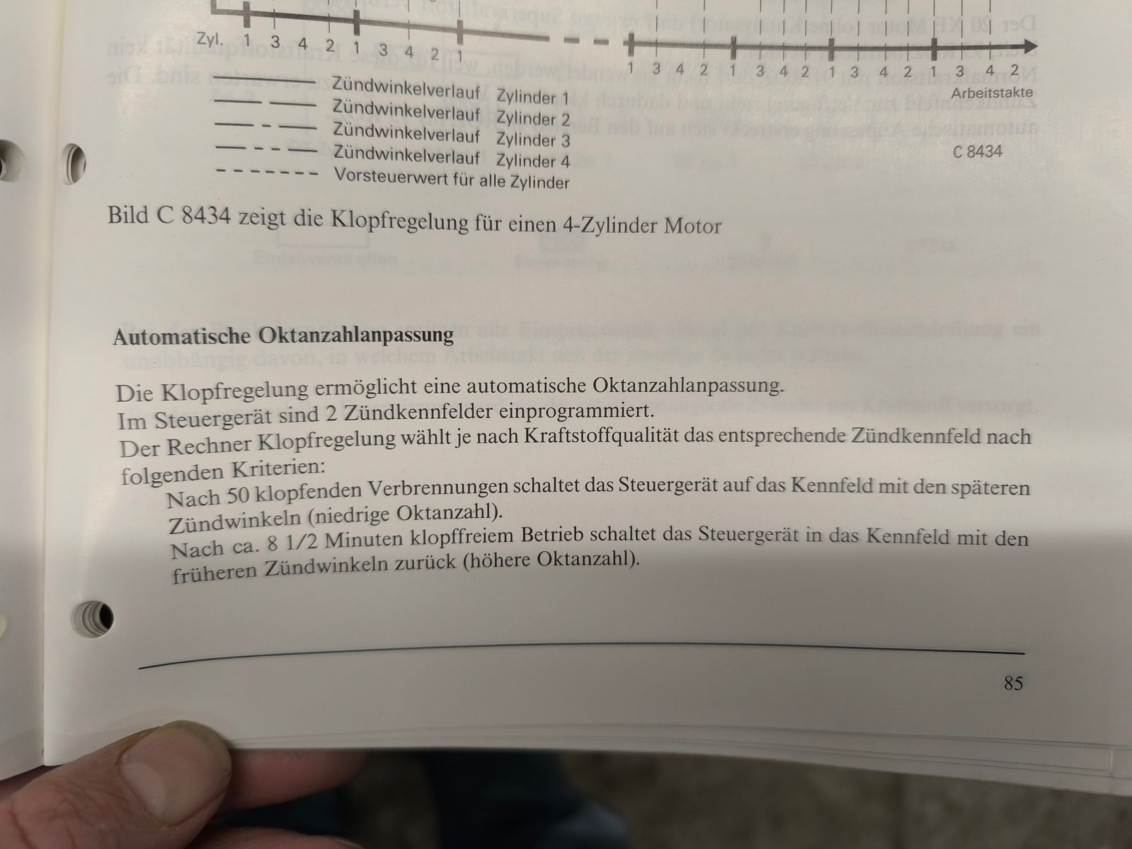

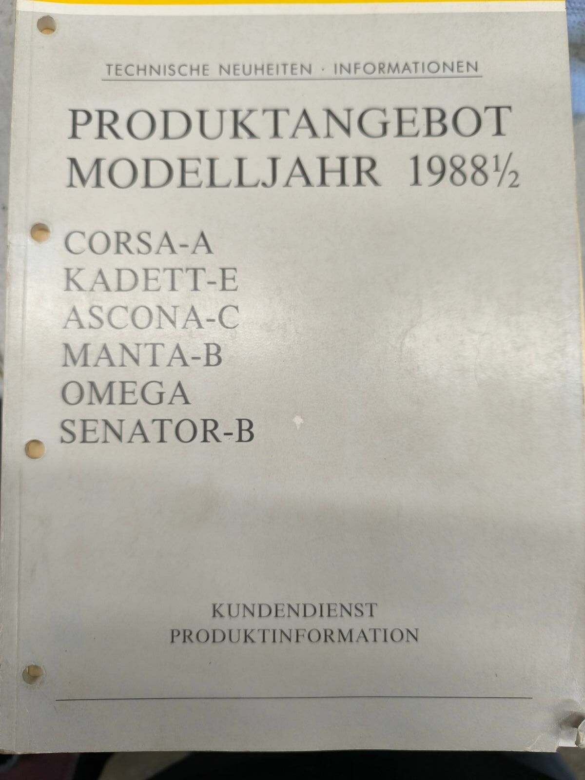

    In dieser TI:
    Steht folgendes für die M2.5
    Hier zu lesen das der C20XE nur ein Kennfeld für 95 und 91 Oktan hat.
    Ergo kann er mit 98 nichts anfangen.
    Lies mal den von mir verlinkten Beitrag durch, da wird das Thema "Einlagern" auch behandelt.
