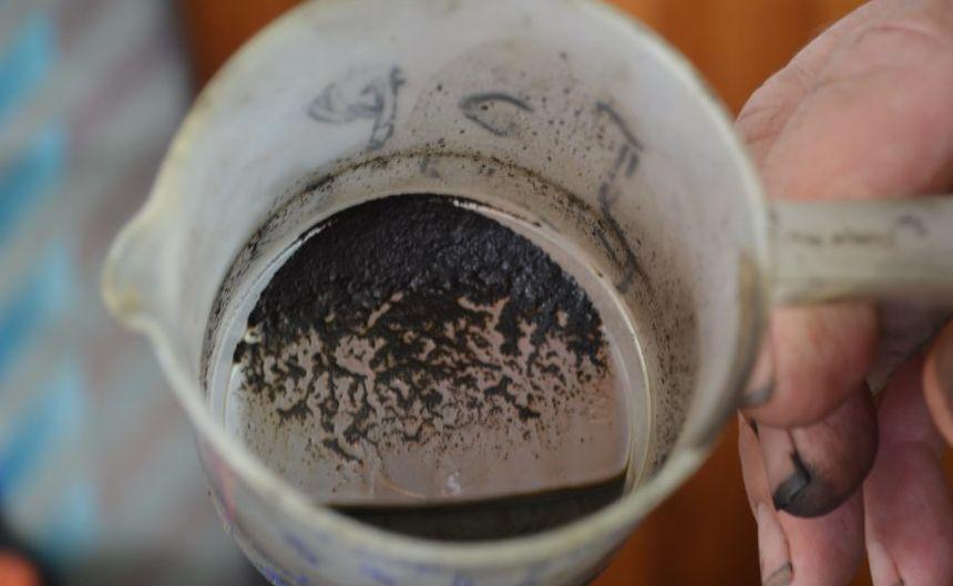

    Die Brasiliänischen Kadetten welche auf E100 laufen sind wesentlich anders!!! Da sind Kunststoff tanken eingebaut, und bei Stahl sieht es nach einige Jahre so aus:
    Hier das 65 liter Kunststofftank der Chevrolet Kadett:
    Die Schäden sind vielleicht nicht gleich zu sehen, aber nach langer Zeit gibt es die jedoch. Es sind nicht umsonst Warnungen gemacht für e10 in ältere Fahrzeuge. Ins besonders, wie gesagt gelötete Teile in das Benzinetank, die lösen sich nach langer Zeit ganz. Also lebe mit so eine Zeitbombe oder nicht, an dich die Wahl.

    Verunreinigungen im Tank hatte man immer schon, nicht erst seit E10 oder E100 wie in deinem Fall da, Selbst mein erstes Auto Kadett C hatte oft den Kraftstofffilter zu sitzen, weil sich irgendein Dreck gebildet hat, Kraftstoff wird nicht um sonst im Fahrzeug gefiltert.
    Ohne eine Chemische Analyse sagt das Bild nichts aus, außer das da Verunreinigungen im Tank waren.

    Das erklärt aber nicht den Dreck, der im anderen Beitrag entstanden ist, das gabs ja schon zu Zeiten wo noch keiner an E10 gedacht hat, als wir noch Blei im Kraftstoff hatten.
