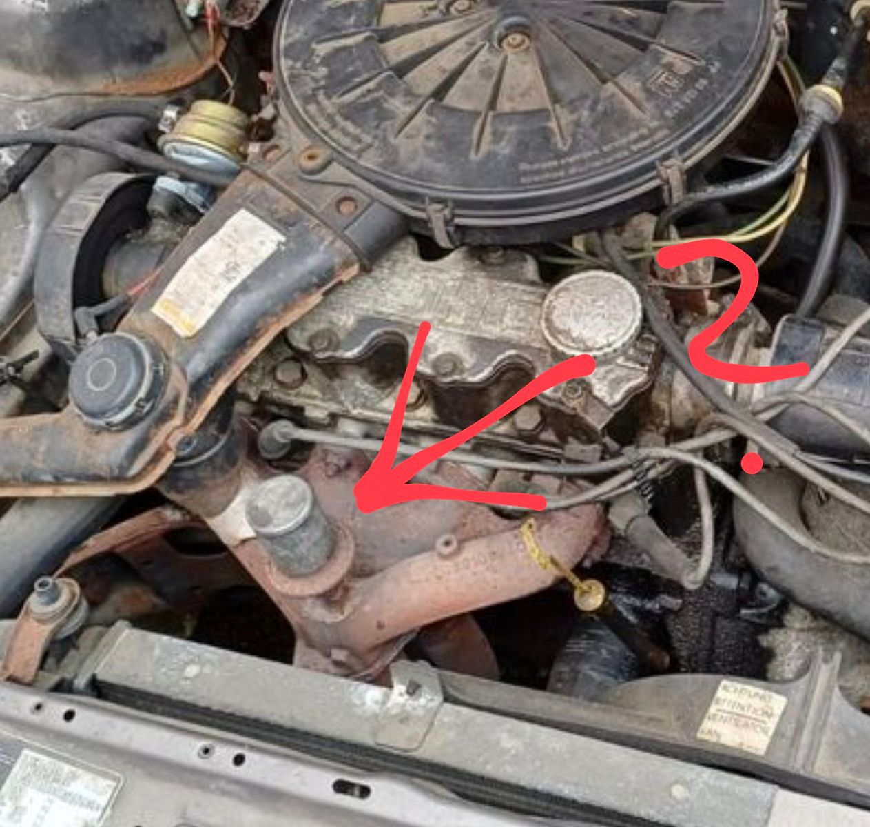

Bauteil am Krümmer des 13NB
    Ich meine das hier Frischluft den Abgasen zugeben wird um bessere Werte zuerreichen, wenn du das runde Ding runternimmst ist da eine Art Filter drunter.
    Ist aber nur eine Vermutung, anders konnte ich es mir nicht erklären.

    Hmm, okay...
    Habe das Teil schon öfter gesehen. Sowohl beim Ascona C, als auch beim Kadett E.
    Mein Bruder hatte das in den 90ern auch an seinem Kadett E 13S.
    Mit ist das Bauteil nur aufgefallen, weil ich es nach Jahren wieder gesehen habe.

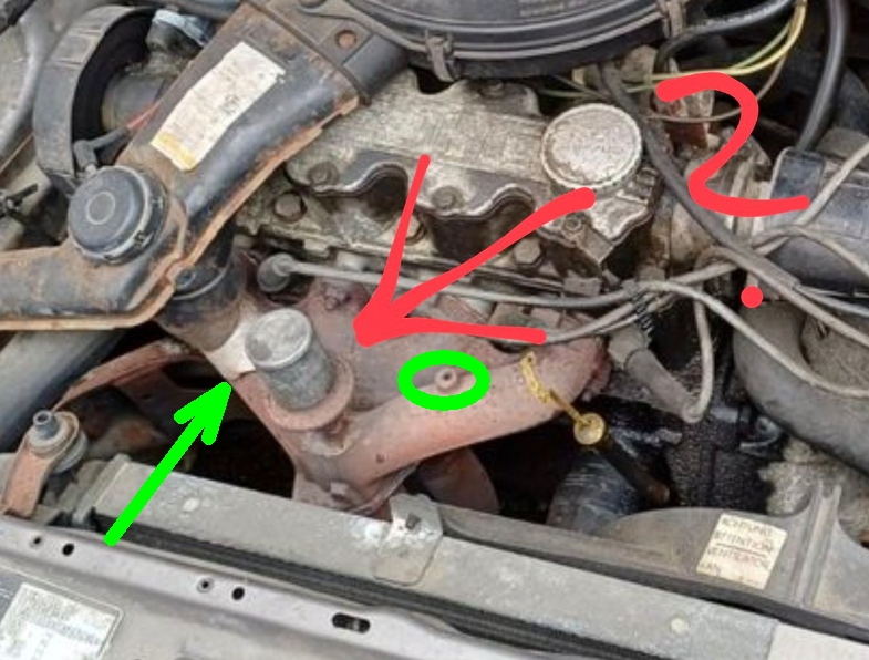

    In dem von Frisco-2.0 geteiltem Bild ist noch der zweite Befestigungspunkt (grüner Kreis) des vormals großen Warmluftfangbleches zu sehen, und wenn man genau hinschaut, dann sieht man auch, dass dieses Warmluftfangblech mit eine Blechschere eingekürzt wurde (grüner Pfeil).
