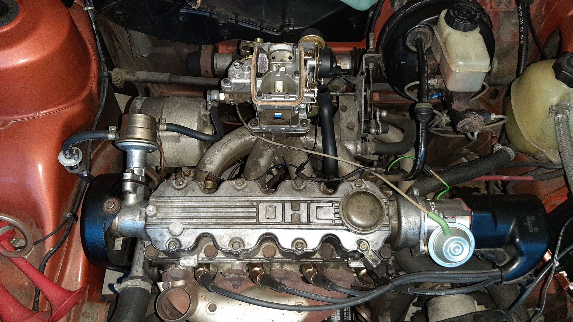

    ich, 36 Jahre aus Köln und seit Mai Besitzerin eines Opel Kadett D, BJ 1981. Leider hat sich die Freude bisher in Grenzen gehalten – das Auto stand mehr in der Werkstatt als auf der Straße.
    Die Diagnose der erfahrenen Werkstatt lautet (schwarz auf weiß):
    • Ölwanne undicht
    • Ventildeckel undicht
    • Krümmerdichtung undicht
    • Vergaser undicht
    • Stoßdämpfer defekt
    Die Werkstatt rät mir, den Wagen wieder zu verkaufen.
    Jetzt meine Frage an euch: Wie viel davon könnte man als Anfängerin mit ein bisschen Anleitung selbst machen, und ab wann wird es komplett unrealistisch?
    Falls hier jemand im Raum Köln (oder Umgebung) unterwegs ist, der Lust hätte, mir das ein oder andere zu zeigen – und idealerweise auch das passende Werkzeug hat – würde ich mich riesig freuen. Ich lerne gern dazu, brauche aber wohl ein bisschen „Starthilfe“.
    Bin gespannt auf eure Meinungen, ob sich der Kadett noch lohnt oder ob ich besser die Reißleine ziehe.

    Sind alles keine Wilden Sachen .
    Und eigentlich bis die vorderen Stoßdämpfer alles kein Hexenwerk , vorne ist auch schnell machbar aber nur für Geübte .
    Ich denke das es eigentlich für die Werkstatt auch keine große Aufgabe ist nur ob die Lust haben ?
    Alternativ würde ich mal wenn es sowas bei euch gibt in eine Mietwerkstatt fahren da gibt es ordentlich Werkzeug und auch meistens ein paar Schrauber die sich da etwas zu verdienen wollen .

    an den alten Fahrzeugen gibt es immer etwas zu schrauben, manches muss abgedichtet werden, einiges erneuert. Das ist aber kein Grund über eine Trennung nachzudenken auch wenn du den Kadett erst kurz hast. Früher waren die Dichtungen, z.B. für die Ölwanne und Ventildeckel aus Kork. Es ist ganz normal, dass diese im Laufe der Jahre undicht werden. Auch bei einem guten und langgereiften Wein wird der Korken undicht und wird dann neu verkorkt.
    Bei den neueren Autos sind diese Dichtungen aus Gummi, auch diese altern, werden spröde und undicht.
    Ich würde den Ventildeckel mit Bremsenreiniger reinigen. Denke es wird auch Öl am Motorblock sein, diese solltest du ebenfalls entfernen. Genauso machst du es mit der Dichtung von der Ölwanne. Nach ein paar Tagen, kannst du genau sehen, wo es undicht ist und wieviel Öl herausgedrückt wird. Auch ein leichtes nachziehen mit Gefühl der Schrauben könnte eine Besserung bringen.
    Ganz wichtig:
    Bitte nur bei kalten Motor den Bremsenreiniger benutzen. Auch großflächig Pappe unter dem Motor legen, damit der ablaufende und abtropfende Bremsenreiniger aufgefangen wird. Das Beste wäre sogar eine flache Wanne unters Fahrzeug zu schieben.
    Es gibt immer etwas zu tun. Wenn man die Serviceintervallen einhält ist auch alles gut überschaubar. Kümmert man sich lange nicht um sein Fahrzeug, hat man schon einen Wartungsstau und die Kosten werden dadurch nur aufgeschoben.
    Auch die Krümmerdichtung ist nicht teuer, leider sind es die Stundenlöhne, die den Preis nach oben treiben. Wenn die Schrauben leicht heraus gehen, ist aber auch schnell gemacht.
    Auch die Vergaserdichtungen werden im Alter undicht. Wenn es keine Probleme beim Starten oder während des Motorlaufs gibt, würde ich hier erstmal alles gut mit Bremsenreinger reinigen und nach ein paar Tagen schauen, wie groß die Undichtigkeit ist.
    Bitte den Kadett nicht verkaufen. — Sondern Reparieren und Fahrspaß haben.
