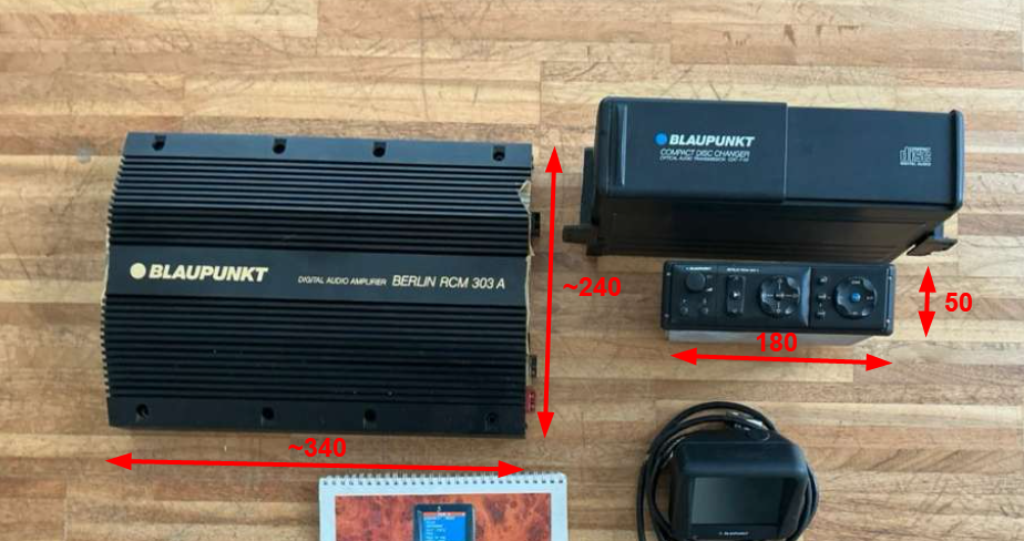

#5 CodeHallo und vielen Dank für die hilfreichen Antworten. Ich hänge sehr an diesem Autoradio! Ich bin bereit, bis zu 500/1000 Euro für Reparaturen auszugeben. Ich behalte lieber meinen Berlingo, als mir ein billiges China-Gerät zu kaufen. Außerdem ist es ein Spitzenmodell von Blaupunkt mit außergewöhnlich gutem Klang. Dieses Autoradio hat 1994 über 10.000 Euro gekostet! -
#6 Alles anzeigenCodeHallo und vielen Dank für die hilfreichen Antworten. Ich hänge sehr an diesem Autoradio! Ich bin bereit, bis zu 500/1000 Euro für Reparaturen auszugeben. Ich behalte lieber meinen Berlingo, als mir ein billiges China-Gerät zu kaufen. Außerdem ist es ein Spitzenmodell von Blaupunkt mit außergewöhnlich gutem Klang. Dieses Autoradio hat 1994 über 10.000 Euro gekostetEin Spitzenprodukt war es damals schon, dass ist korrekt, und ich glaube auch nicht, dass Blaupunkt in diesem Produkt "billige" Kondensatoren verbaut hat.
Aber der genannte Preis für das einzelne Radio ist so nicht ganz richtig!

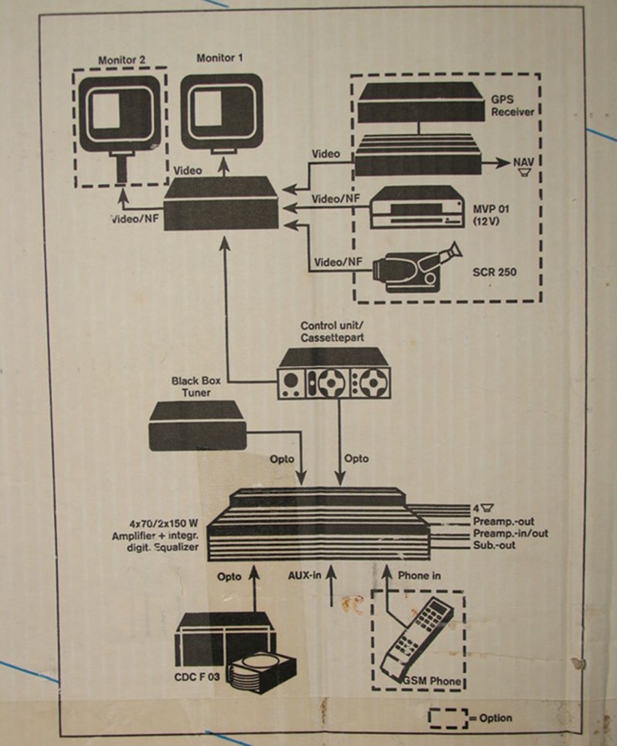

Vertrieben wurde das Radioteil damals einzeln oder als Komplettset mit separaten Komponenten, die da wären, Kontrolleinheit mit Kassettenlaufwerk, Radiotuner, CD-Wechsler, Monitor, Verstärker, Fernbedienung und weiteren Komponenten; z.B. gab es hierfür auch einen Videoplayer für VHS-Kassetten, im Auto damals ein absoluter Eyecatcher.
Alle Teile waren für sich alleine auch einzeln verfügbar und konnten über den "HiFi Fachhandel" nachbestellt werden; über die großen Elektronikdiscounter wurde dieses Blaupunkt Modell nie vertrieben und ist von daher schon ein seltenes Teil.
Aber aufgrund der Tatsache, dass es den ursprünglichen Hersteller "Blaupunkt" nicht mehr gibt und der Inhaber der Markenrechte kein Interesse an den ehemaligen Produkten der Vorgängergesellschaft hegt, wird es da von Seiten des neuen Inhabers der Namensrechte keine Unterstützung geben.

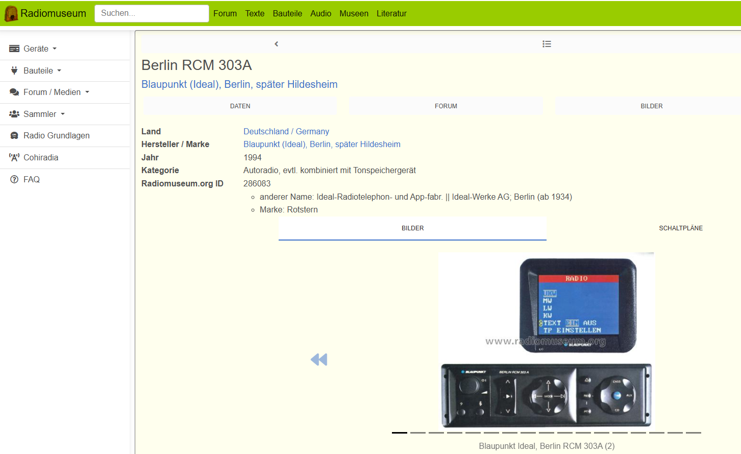

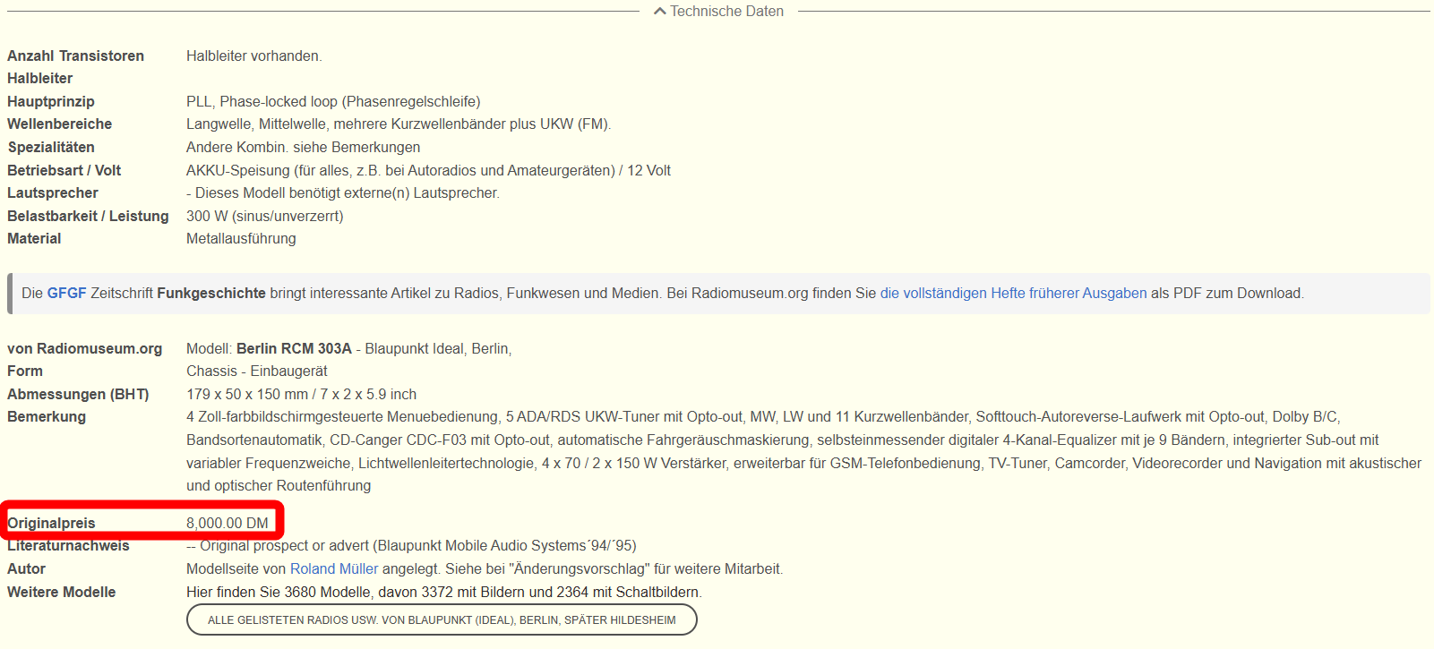

#9 Die Quelle halte ich persönlich nicht für glaubwürdig.
Begründung meinerseits:
1. 300W Sinus unverzerrt haben zu der Zeit kaum externe Verstärker bringen können, und wenn doch musste man den Klotz an die Rückwand der hinteren Sitzreihe (also quasi im Kofferraum) verbauen.
2. Bei der Leistung (300W Sinus/unverzerrt - siehe Punkt 1) würde der Querschnitt vom Kabel was das Radio versorgt mit 0,75 oder max. 1qmm (so wie es Standard ist/war) niemals ausreichen !!
Zum Vergleich:
In meinem damaligen Omega B hatte ich einen externen Verstärker verbaut mit 1.200W Sinus
und der hat eine separate Stromversorgung mit 25qmm Zuleitung + Absicherung (60A) direkt von der Batterie bekommen !!Wenn ich das jetzt auf 300 W Sinus runterrechne, Wäre eine Sicherung ALLEINE fürs Radio (solange da nichts anderes mit dranhängt) bei 15A und ein Querschnitt vom Kabel von 2,5qmm (besser 4qmm) nötig !! Das war nie im Originalen Kabelbaum gegeben !
Die Leistungsdaten passen rechnerisch einfach nicht !
Vielleicht gab es da nachträglich Lösungen für, die sind mir aber nicht bekannt.
Falls ich mich täuschen sollte, dann darf ich gerne korrigiert werden
