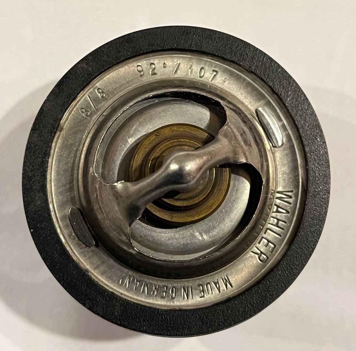

    Hatte ich zuvor gemacht, da war der Wert nicht wirklich anders, denke mal durch die kühlen Außentemperaturen verfälscht das etwas die Werte, mein Thermostat macht auch bei 87°C auf. Aber man kann ja eindeutig sehen, das die Umgebungstemperatur nicht mit der Temperatur der gekühlten Kühlflüssigkeit zu tun hat.
  • #73
    Thermostat werde ich dann erst im Frühjahr wechseln. Hab dazu momentan leider wenig Zeit und auch keinen Platz.

    Ja das Thermostat sitzt hinter der Zahnriemenabdeckung.
  • #75
    Würde das lieber wechseln! Je nachdem wie kalt es in diesem Winter wird, kann so ganz ratzfatz deine ZKD kaputtgehen. Hatte ich in jüngeren Jahren mal bei meinem Golf II PN. Dachte, dass die Pappe vorm Kühler bis zum Frühjahr dauerhaft reicht... Pustekuchen. 😅
    Mir ist dass aufgrund von Wasser im Öl der Öldruck abgerissen...da hat das Gölfchen dann "geschriehen" (Warnton). 🤦🏻
    Du kannst es dir auch einfach machen. Stell den Motor auf OT, mache Markierungen auf dem Nockenwellenrad und Zahnriemen, Riemen runternehmen (ein zweiter hält den nach oben auf Spannung, Nockenwellenrad ab, Verkleidung und Stutzen ab, Thermostat raus und wieder zusammen.
    Vorher nur das Kühlwasser am Kühler abkaufen lassen und auffangen.
    Dauert maximal ne 3/4 Stunde, wenn du ungeübt bist.

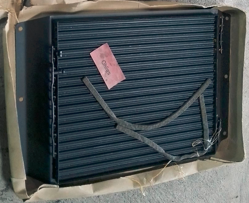

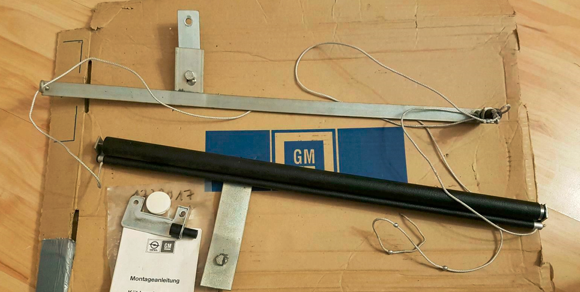

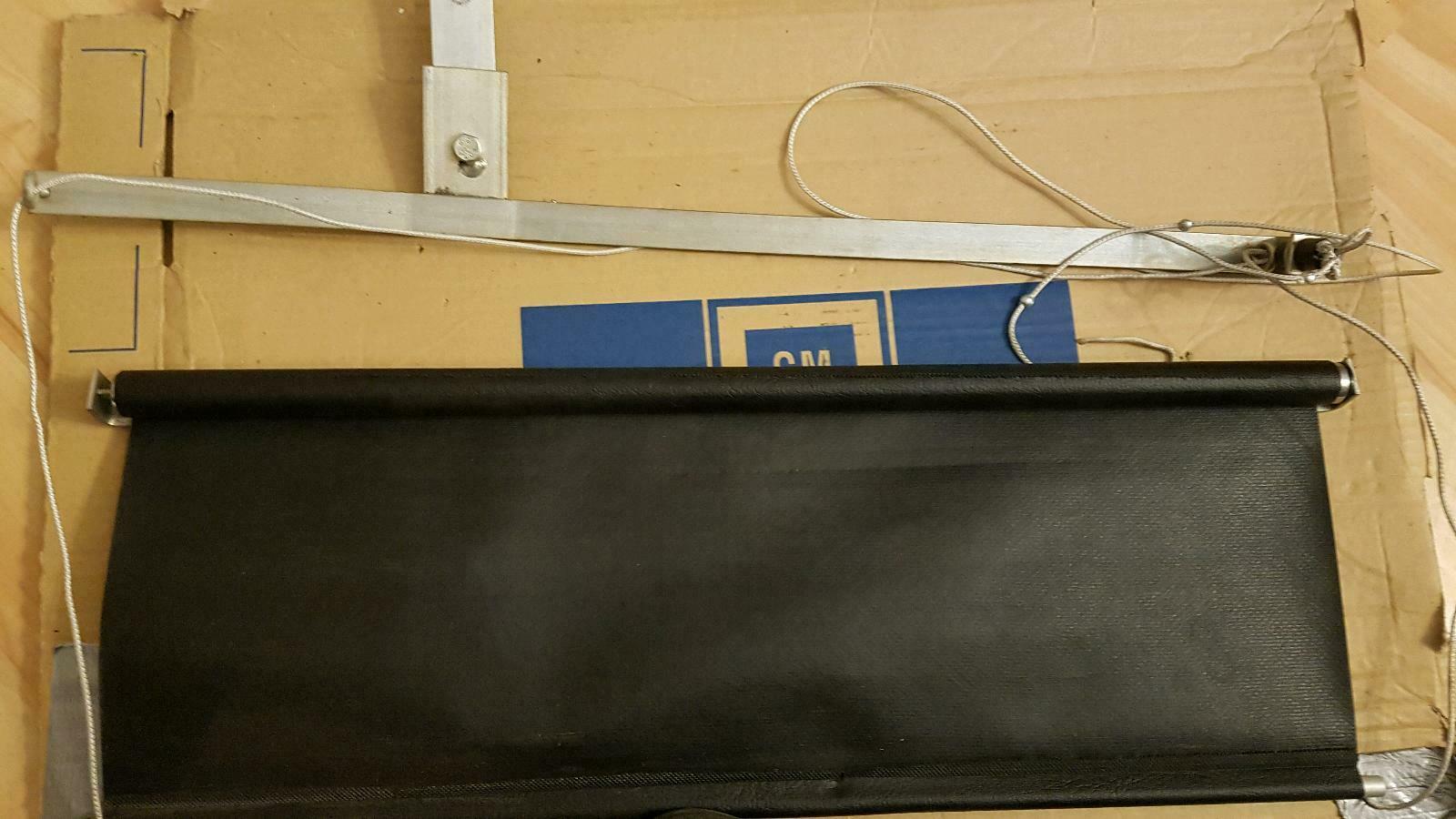

    Ein mit einem abgedeckten Kühler umgegangenes offen stehendes Thermostat verursacht keine defekte ZKD, wenn diese durchbrennt, war sie entweder vom Material der ZKD vorgeschädigt oder das Versagen der ZKD hatte andere motorseitige Ursachen. Durchbrennen kann sie eigentlich nur bei einem im geschlossenen Zustand dauerhaft festhängendem Thermostaten und thermisch zu stark belasteten Motor.
    Wenn dem wirklich so wäre, dann würde es kein werkseitiges Optimierungszubehör wie z.B. Kühlerabdeckungen, Kühlerjalousien oder auch Kühlerrollos geben. Diese mechanisch vor dem Kühler platzierten Bauteile, verwehrten den Kühlwinddurchsatz durch die Kühler und hatte Opel noch bis in die 90´er Jahre im Zubehörprogramm, um die Heizleistung der Motoren in besonders kalten Wintern steigern zu können.
  • #78
    Ja bei den OHV Motoren hatten man ja den permanent mitlaufenden Lüfter, da war es auch normal den Kühler ab zu decken, sonst bekam man die im Winter ja gar nicht warm.
