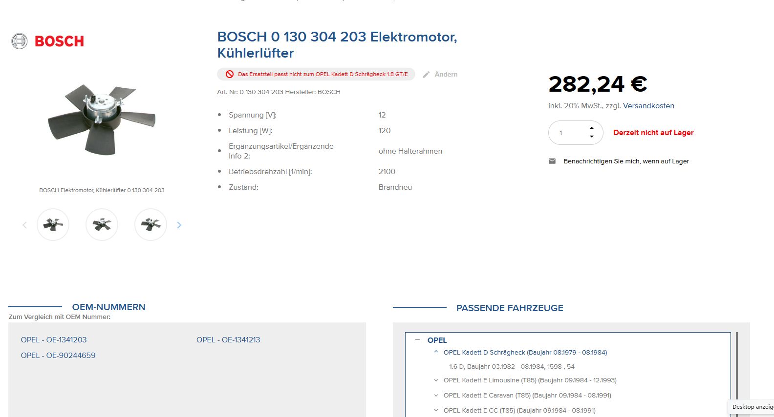

    Um die Gerüchte auszuräumen: Auf die Schnelle habe ich nur die Daten vom Diesel Kadett-D Lüftermotor gefunden, aber die anderen Lüftermotoren werden jetzt auch keine Zehnerpotenz mehr an Leistung ziehen haben. 120W... Also ergibt sich eine Stromaufnahme von: 120W/12V=10A. Auch wenn der Anlaufstrom 1,9x so hoch wäre, würde die 20A Sicherung reichen.
