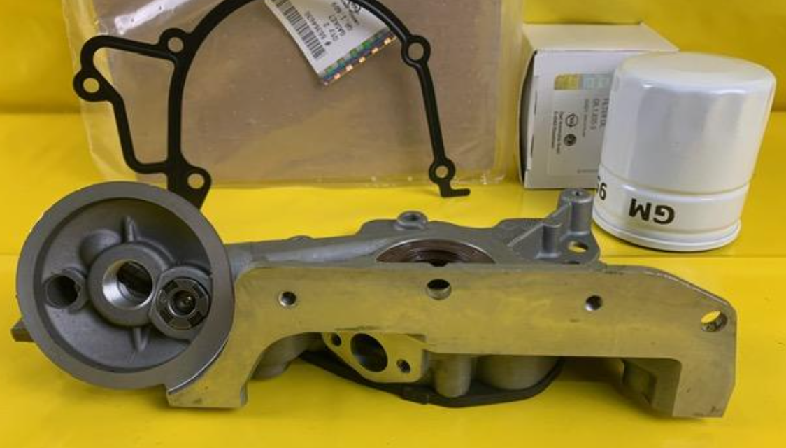

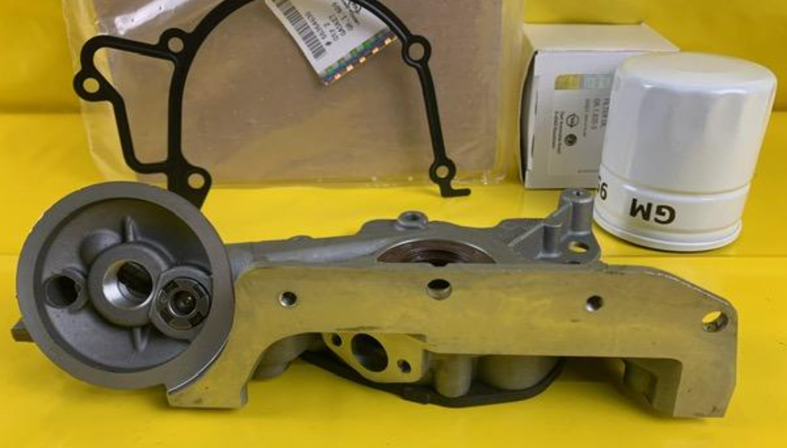

So viel ich weiß, sitzt der Ölfilter beim C20NE an keinem separaten Ölfilterbock, sondern entweder direkt am Gehäuse der Ölpumpe oder beim Einsatz eines Ölkühlers am Temperaturreglergehäuse des Ölkühlerabgangs.
Meinst Du etwa den mit der Nummer 23 bezeichneten Dichtring aus dem Teilekatalog?
