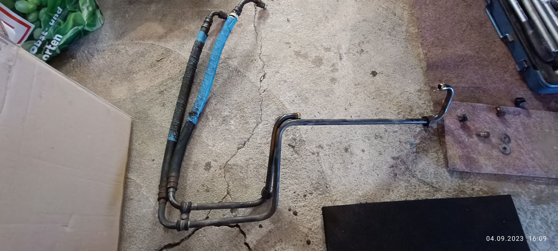

Ölkühlerleitung
- Gebot
 - Motor/Getriebe
 - elaxs0
 - Erledigt

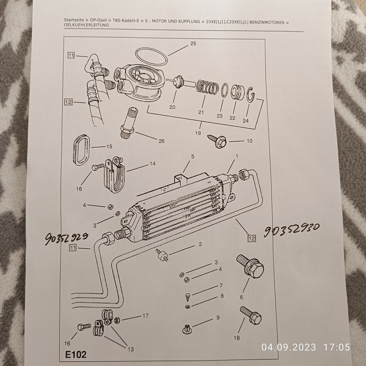

#2 Als Tip? Das Starre gibt es von Cohline, musst es nur selber biegen können. Und das Elastische beim Hydraulik-Händler Deines Vertrauens oder auch bei Cohline. Wenn Du es mit Produkten von Cohline nachschnitzt/ reparierst, dann brauchst du auch keine Angst vor Kontrollen zu haben.
Link: cohline.de/produkte-fertigung/produkte-handel/
#3 Okay, vielen Dank erstmal.
Beim Hydraulik Händler war ich schon, der hätte es mir sogar komplett angefertigt. Sein Problem war nur, der Konus der zur Ölpumpe abdichtet. Denn den hat er nicht da, die Anschlüsse auf der Kühlerseite hätte er da gehabt. Das ist eigentlich schon eine größere Hydraulik Bude die im 24h Notdienst arbeiten.

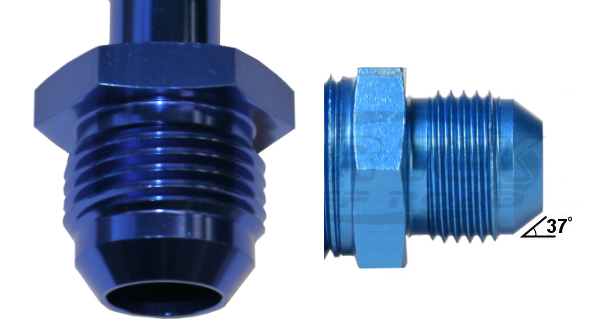

Das müssten sogenannte NPT Anschlüsse sein.
Typischer Ami-Murks halt (nur meine persönliche Meinung!).
Schau mal ob du hier fündig wirst ..
