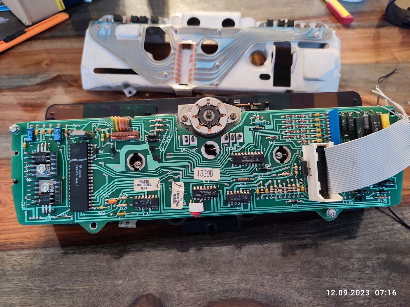

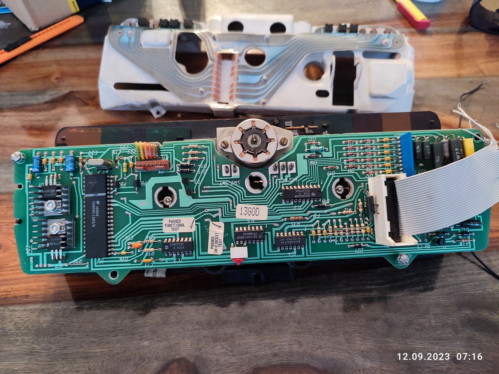

    Zuerst haben wir das LCD vor uns liegen, dieses auszubauen ist z.B. im "Jetzt helfe ich mir Selbst" beschrieben:
    Um den Deckel zu entfernen müssen die vier Schrauben eingesägt werden, aufpassen dass keine Metallspäne in die Elektronik gelangen:

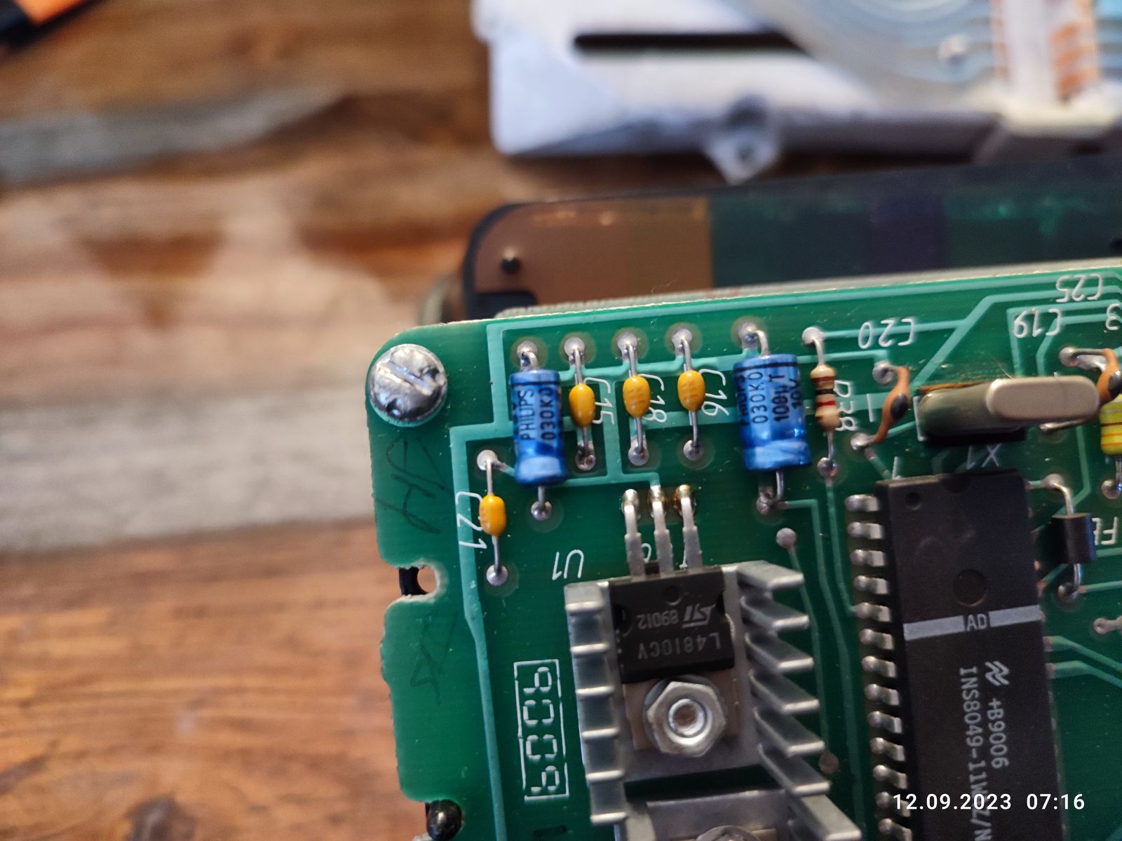

    Bevor es an die Elektronik geht, sicherstellen dass wir unseren körper geerdet haben, z.B. am Heizkörper. Die mögliche elektrostatische Erergie durch Kleidung o.Ä. kann die Elektronik beschädigen!

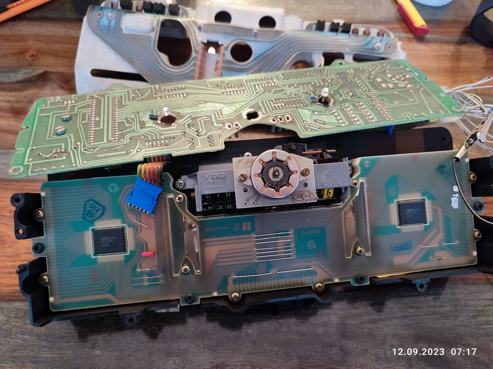

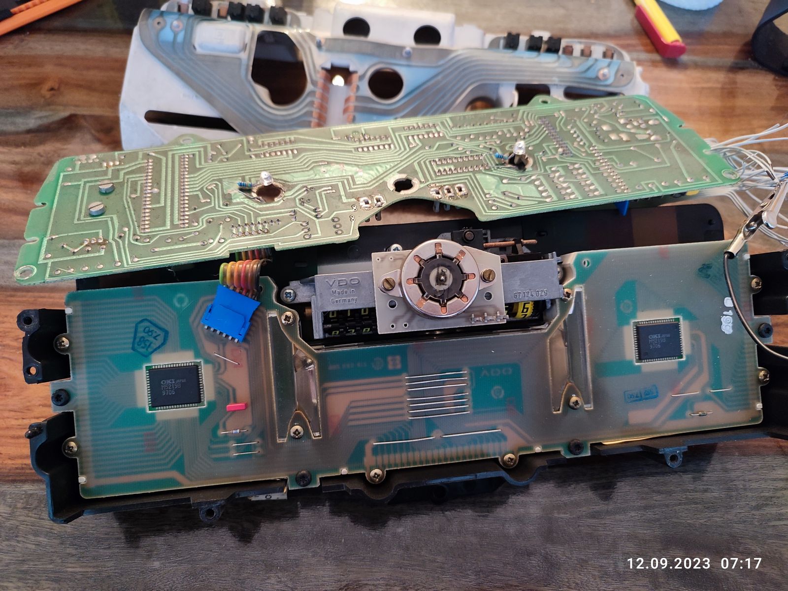

    Als nächstes wird die grüne Platine entfernt, das Übergangskabel ist je nach Bauart sehr empfindlich. Den blauen Stecker lösen und vorsichtig beiseite legen:

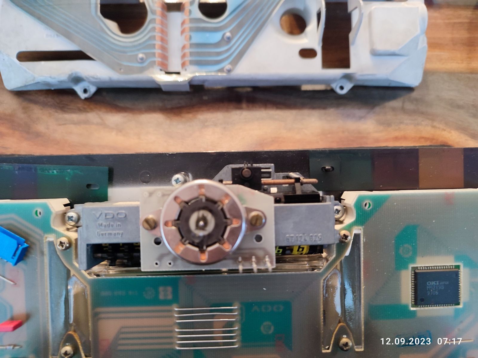

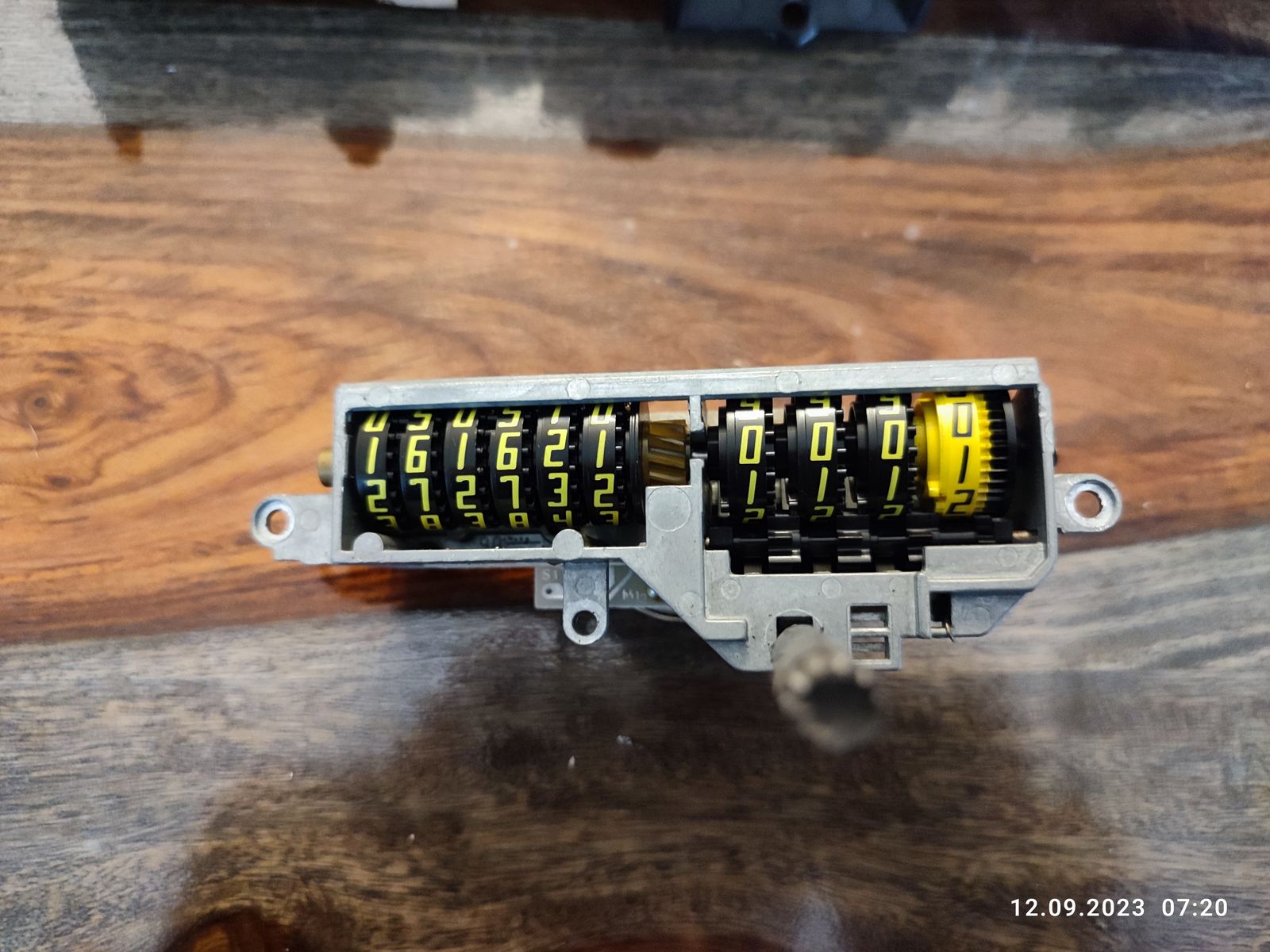

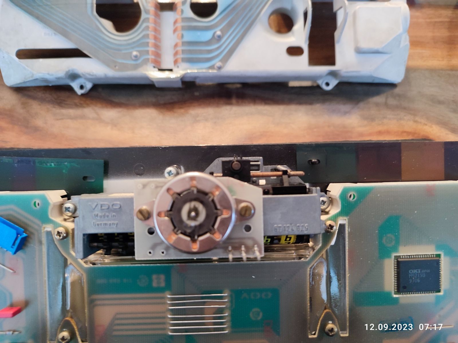

    Nun ist der Blick frei auf das Zählwerk, welches mit drei Schrauben befestigt ist:

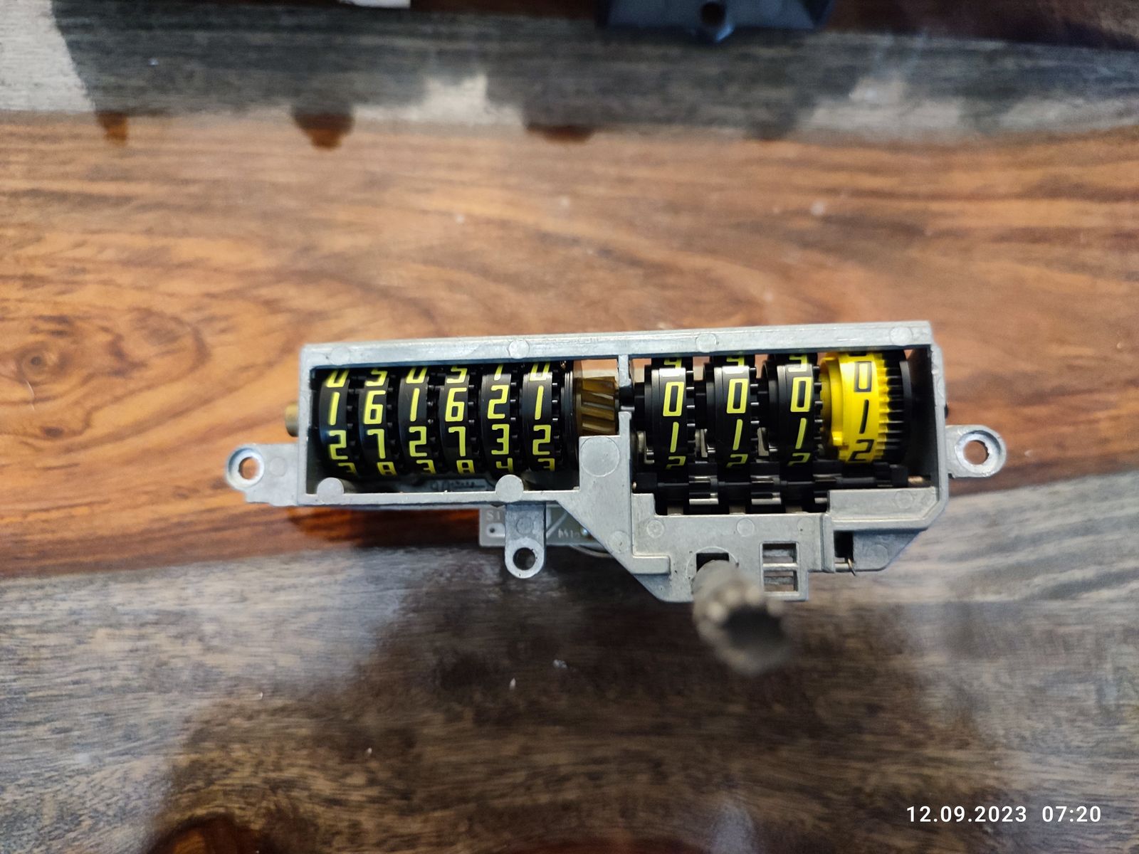

    Wenn es ausgebaut ist, ist der Blick schon frei auf den Übeltäter:

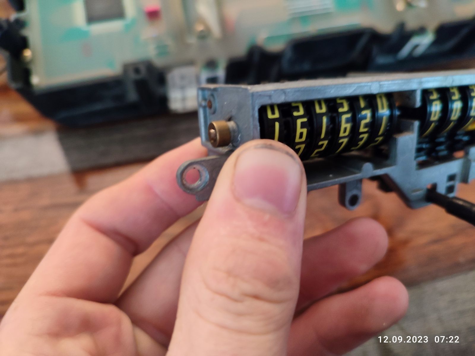

    Um es auszubauen muss erst der Antriebsmotor mit Schneckenwelle entfernt werden, dazu die beiden schrauben entfernen:

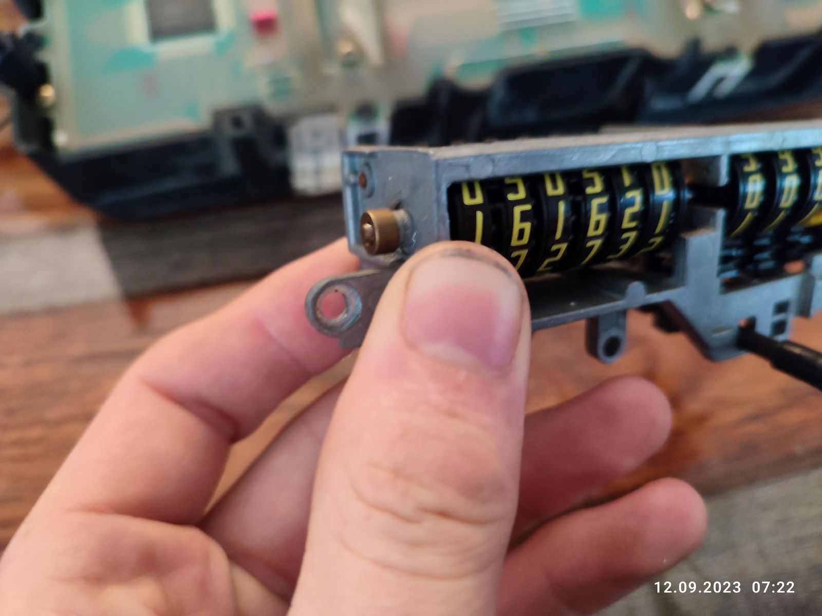

    Zum Schluss kommt der fummeligste Teil, der einem gerade beim Zusammenbau viel Kopfschmerzen bereiten kann. Die Welle wid an dem Messing nüppel rausgezogen, bis man das Zahnrad entnehmen kann:
    Dabei am besten alle Positionen markieren und 1:1 wieder Zusammenbauen, sonst bleibt das Zählwerk nach kurzer Zeit stehen.
    Das Ersatzteil habe ich damals von Oldtimerparts bezogen, es hält nun schon knapp 12000km
    (Ich habe es einem Feinmechaniker übergeben da ich mehrfach am Zusammenbau gescheitert bin).
    Überprüfen ob es vernünftig läuft ist ganz einfach. Einfach ohne montierten Motor an der Welle drehen, sollte sie irgendwann blockieren stimmt etwas nicht. Diese Methode ist wesentlich einfacher als immer alles komplett zusammen zu bauen und eine Probefahrt zu unternehmen, nur um das ganze 5x wieder ausbauen zu dürfen..
