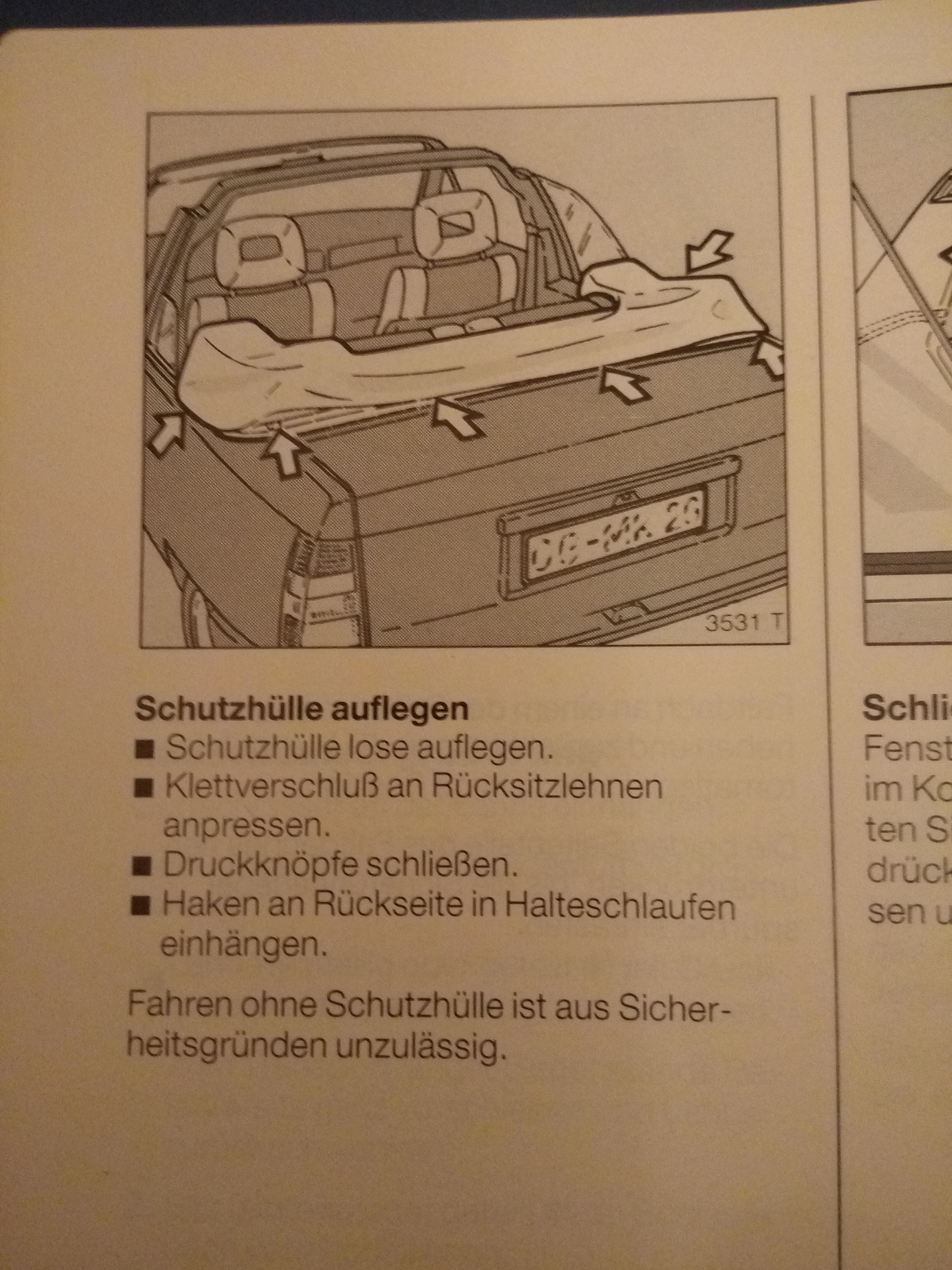

    Du weisst aber, dass es verboten ist mit offenem Verdeck ohne Persenning zu fahren?
  • #19
    Steht in der ABE zum Kadett Cabrio, wurde mal bei der DEKRA darauf hingewiesen. Gilt auch so beim Golf 1 Cabrio und Escort Cabrio.
    Ich glaub es steht auch in der Betriebsanleitung. Ist aber ne gute Idee das mal rauszusuchen, wo und wie es genau da steht.
  • #20
    Beim Kadett ist es NICHT verboten ohne Persening zu fahren. Kompletter Unsinn. Beim Kadett liegt das Verdeckgestänge versenkt, beim Golf 1 war das anders. Somit ist der Schutz vor Verletzung gewährleistet. Dekra labert viel Unsinn. Habe es bei Opel nachgefragt, da mein Bruder einen Golf 1 hat, bei dem es Vorschrift ist.
    Zumal die Persening beim Kadett aufpreispflichtig war. Und die Kontakte an den Druckknöpfen machen natürlich nur Sinn wenn man eine Persening hat, die vom Kadett mit E Dach stammt. "Normale haben kein Kabel von Druckknopf zu Druckknoof
    Keine Ahnung was am manuellen Dach einfacher sein soll ??! Ich muss z.B. nicht aussteigen wenn es anfängt zu regnen. Der schliesst das auch nach 25 Jahren, so alt ist mein nachträglich verbauter Antrieb ja mindestens, schneller als bei meinem Alfa Spider.
    Escort hat auch keine Persening Pflicht. Beim Golf steht es sogar im Schein dass es Vorschrift ist
