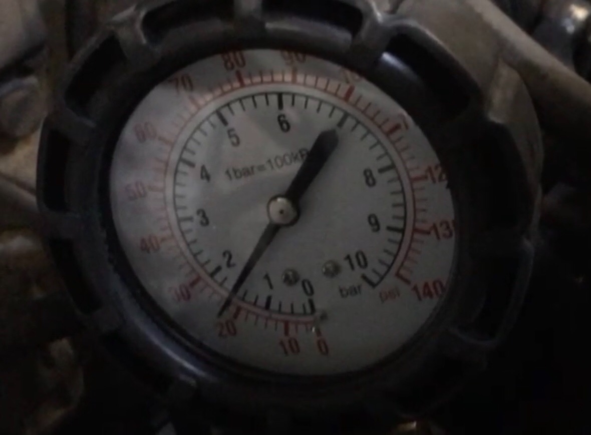

    Tank und Filter sind beim Vorbesitzer neu gekommen. Sprittdruck ist stabil, hab das gemessen um den Druckregler zu prüfen.
    Vermute den Fehler ehr auf der Zündungsseite 🤔

  • #79
    Da steht viel zu wenig Kraftstoffdruck an. Die Kraftstoffpumpe sollte zwischen 5 bis 6 bar Betriebsdruck aufbauen können und dieser sollte auch weitestgehend am Kraftstoffdruckregelventil anliegen. Somit gehe ich davon aus, dass Dein Motor zumindest unter Last zu mager läuft und nicht seine Volle Leistung bringt.
