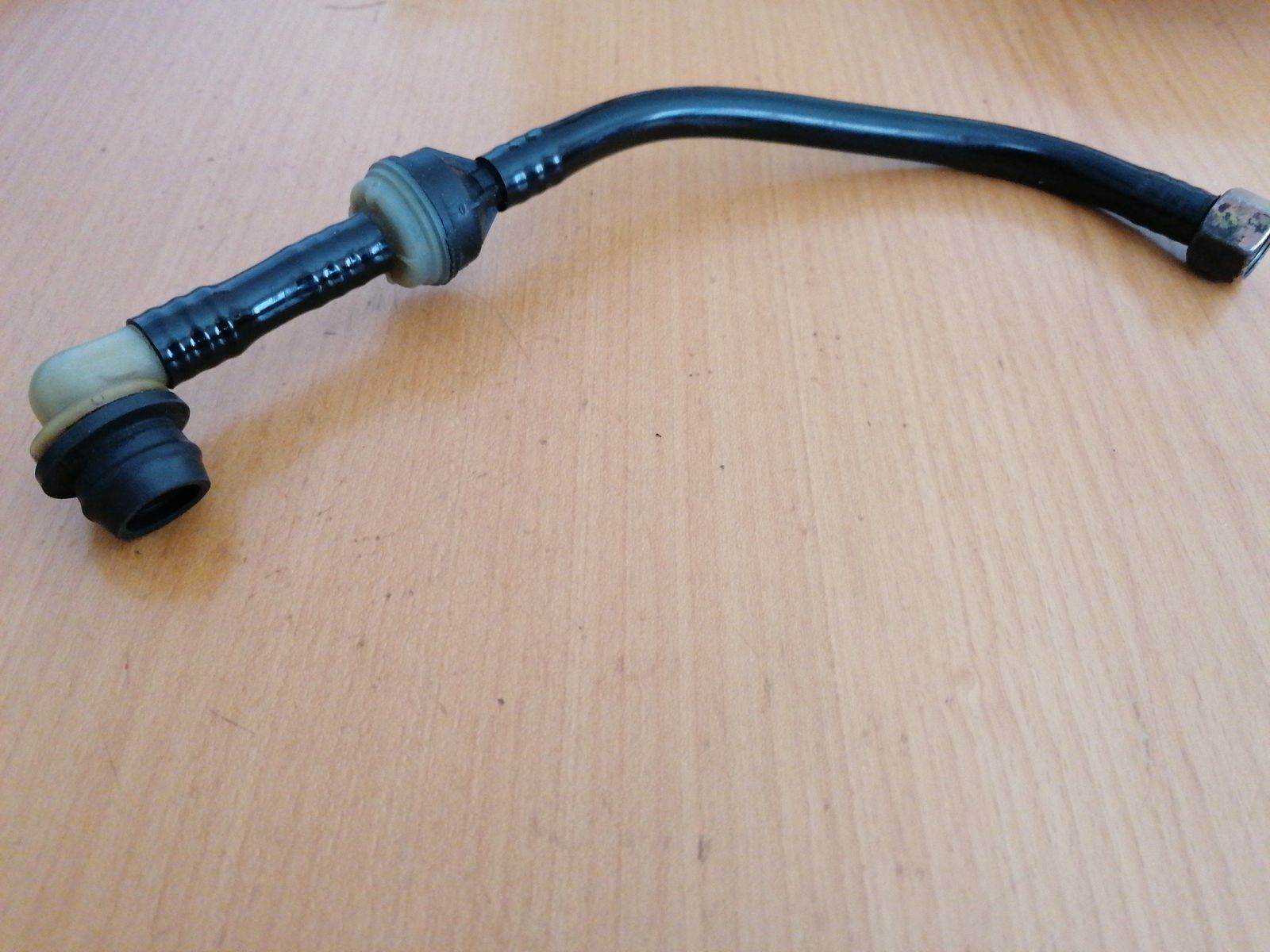

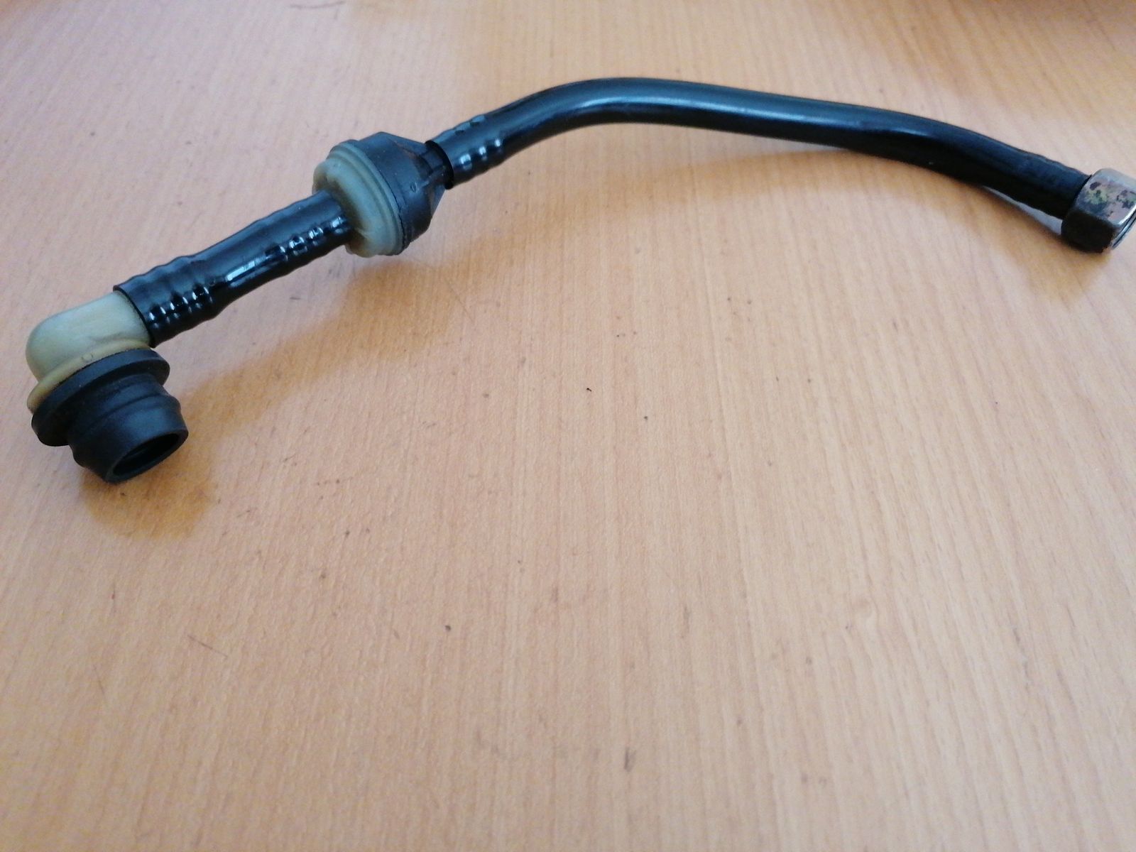

#13 Hallo.
Hier ein Link
(https://www.ebay.de/itm/373119…a25585:g:00MAAOSwD5Zg1mOF)
Das müsste das Ventil sein.
So eins hatte ich mir damals auch in meinem D eingebaut, es funktioniert sehr gut.
