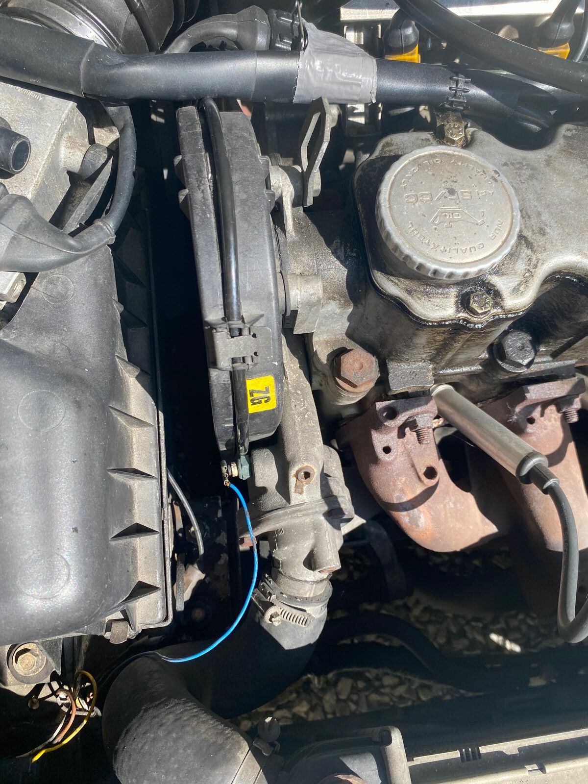

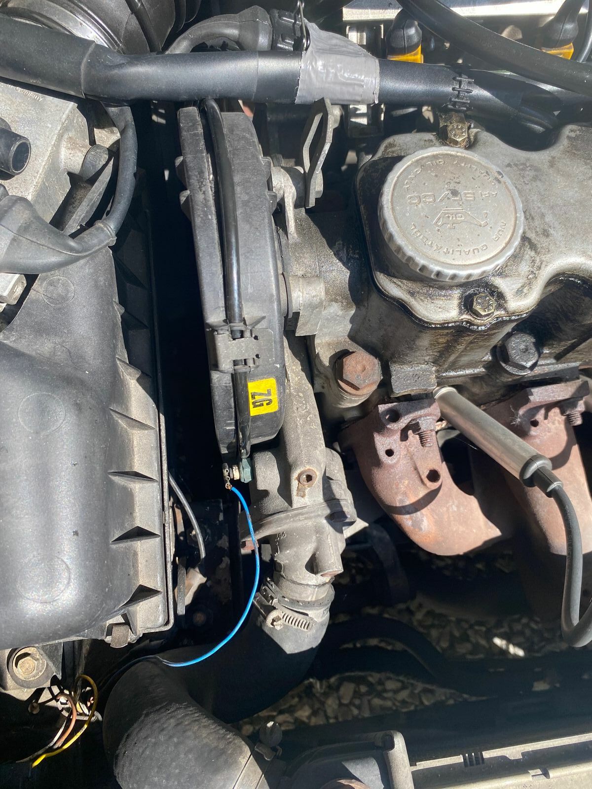

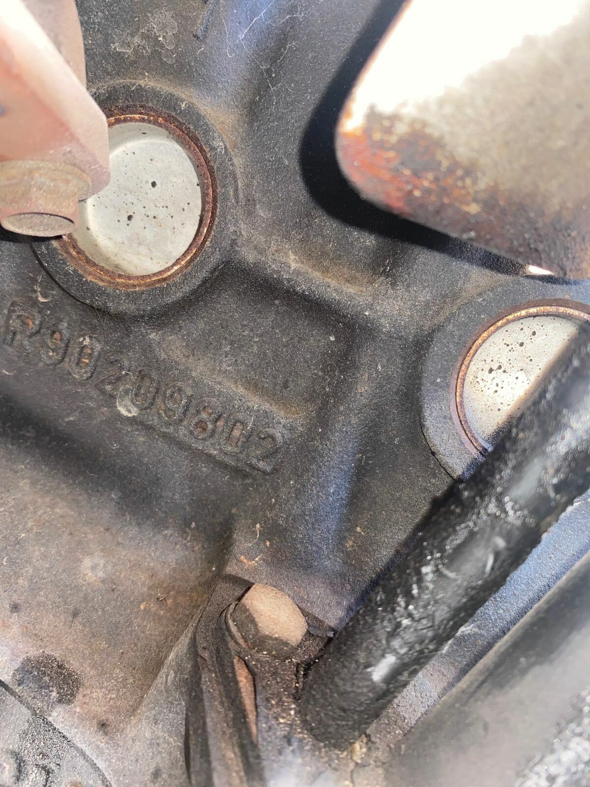

#30 Ich hatte das Gehäuse noch nie offen. Könnt ihr mir sagen ob mein Motor mit oder ohne Spannrolle ist?

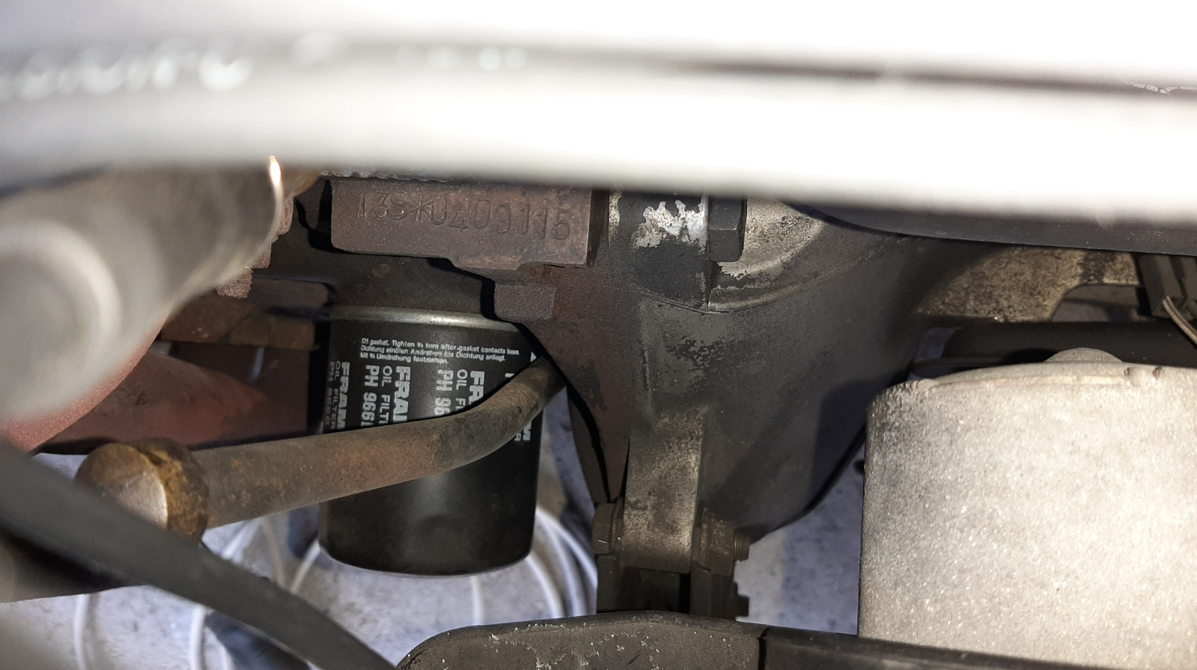

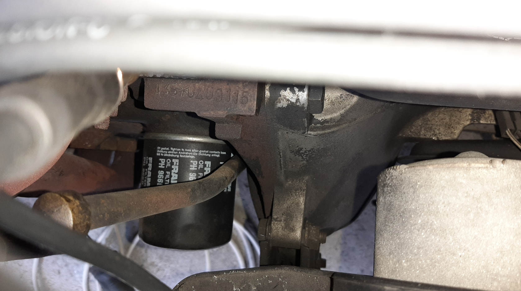

N´abend Carlos,
die Motornummer Deines Motors kannst Du auf der vorstehenden Planfläche des Rumpfmotors finden, siehe einem Beispielbild von meinem Motor. Der Rumpfmotor ist der untere Gußblock der Motors und die Nummer müsste in Deinem Fall mit einem vorangestellten "C20NE *" beginnen.
