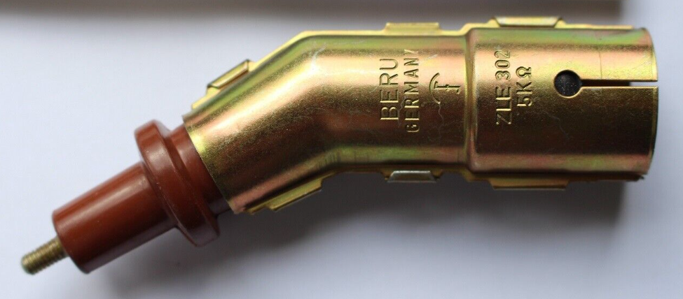

#12 diese Widerstandszündkerzenstecker sind gemeint
Zündkerzenstecker 5 kΩ BERU abgewinkelt Ascona C
Corsa A
Kadett D+E
ALFA ROMEO 115 44 05 090 00
FIAT 60518702
FORD 74EB 11350 AA
FORD 73AB 18825 AA
FORD 1547010
LANCIA 60518702
RENAULT 77 01 381 9271784388 / GM 90041004
BERU Teilenr. 0 300 372 304Diese Dinger gab es doch nicht mehr beim C16NZ, wo ich sowas zum letzten mal gesehen hab, hatte ich ein Mofa, das waren aber auch keine Zwischenstecker, sondern Kerzenstecker.
#14 Richtig, dies ist ein Zusatzteil zum entstören der Zündkabel, Entstörstecker genannt.
Damit der Empfang des eigene Radio durch den Zündfunken nicht gestört wurde, ebenso auch bei Fahrzeugen in der Nähe.
#15 Diese Dinger gab es doch nicht mehr beim C16NZ, wo ich sowas zum letzten mal gesehen hab, hatte ich ein Mofa, das waren aber auch keine Zwischenstecker, sondern Kerzenstecker.
Richtig, wenn man die richtigen Zündkabel nutzt, dann braucht man diese Stecker ja auch nicht mehr.

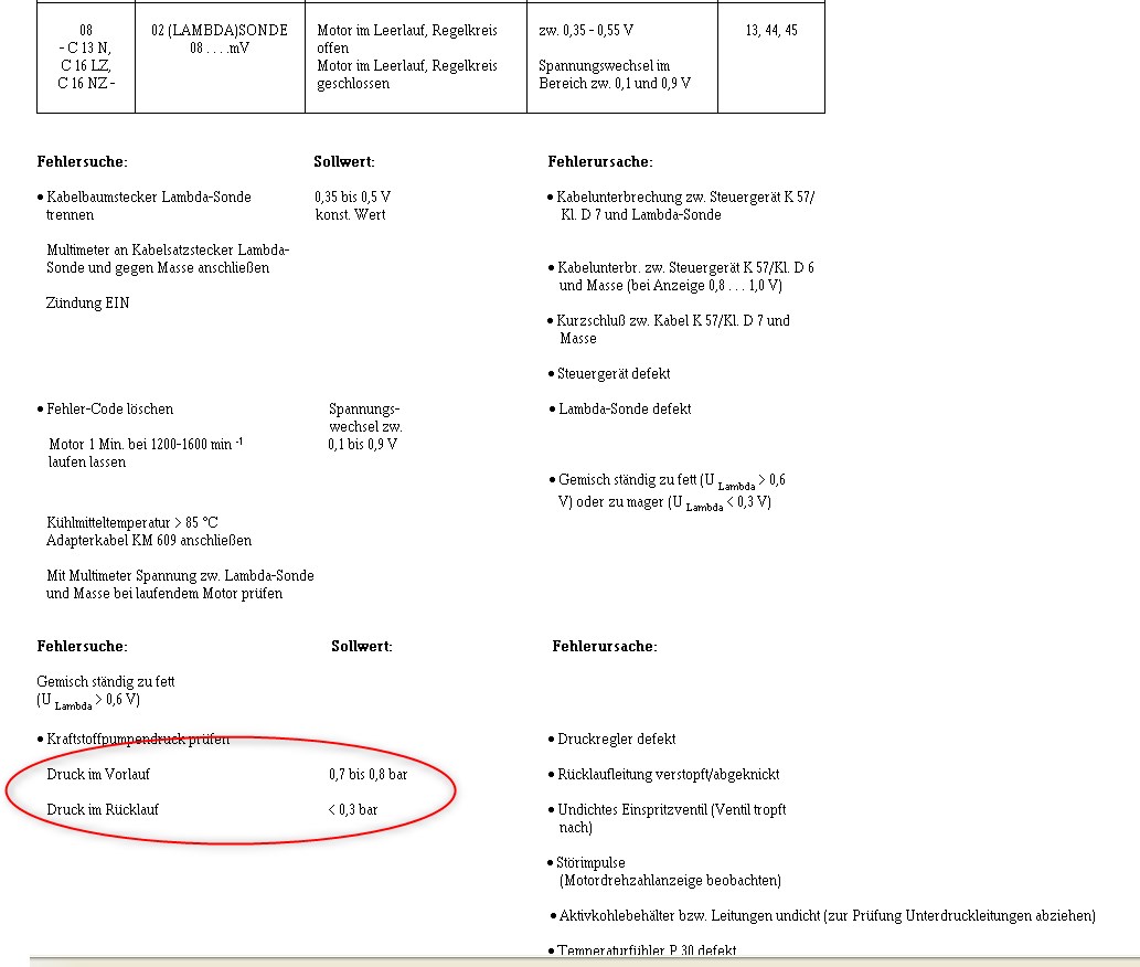

bzgl. Lambda - das meine ich doch, spinnt die Sonde in dem niedrigen Arbeitsbereich und ich ziehe den Stecker ab, setzt das STG einen Ersatzwert mit dem der Motor läuft und es fährt, aber es ändert sich nix, Schlussfolgerung, die Lambdasonde dürfte es nicht sein
