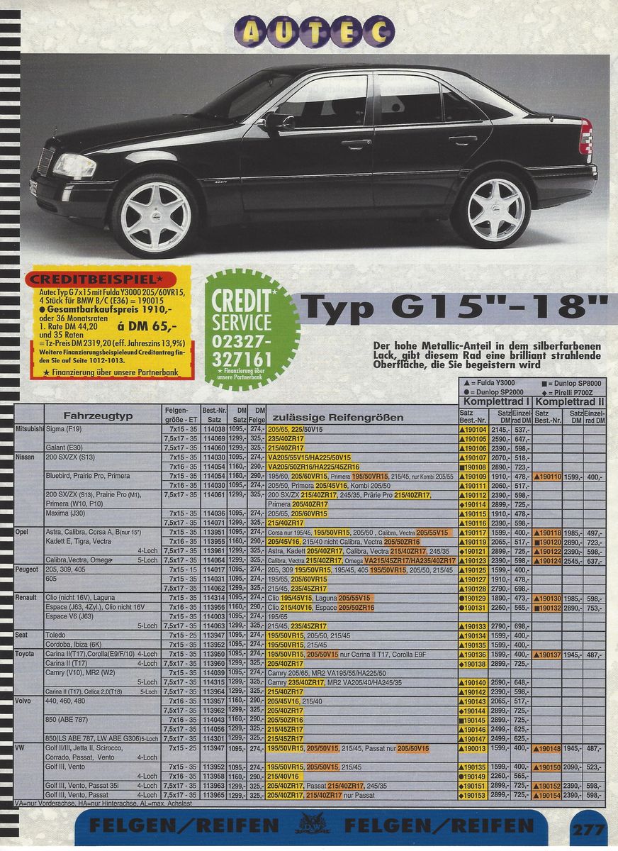

#50 Dann solltest mal im Jahr 1995 anrufen. Im D&W Katalog von 1995 findet sich doch glatt auf Anhieb ne 17 Zoll Felge. Frechheit sowas...
Und das war jetzt nur mal spontan geblättert. Ich könnte ja mal diverse Flash aus dem Zeitraum durchblättern, dann wirst mit Deiner "Kenntnis" vom Glauben abfallen...
