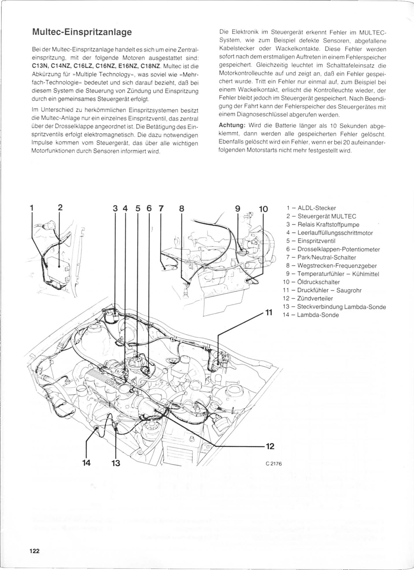

#36 hier ein Screenshot aus dem Buch: So wird’s gemacht“ , Band 51. Dieses gibt es auch online.
Oder auch günstig gebraucht zu kaufen.
Genauso wie das Buch: So helfen ich mir selbst“, Band 115. Diese Bücher kann ich Dir empfehlen und ch finde ein Muss für einen Schraubernfänger.
